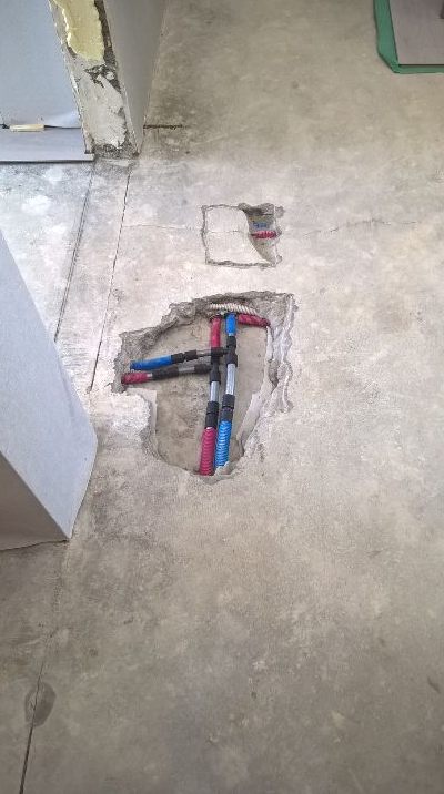

Началось все с прелюдии, а точнее с картины на полу в виде замокшей стяжки и начинающих мокреть стен.
В квартире идут малярные работы и ложится плитка, т.е. пробить пол перфоратором никто не мог, да и с пятницы рабочих не было. Хорошо, что было видео, которое я снял еще до залития стяжки с прохождением всех труб и проводов. Я очень быстро добрался до стыка и….
Слава сантехникам ЖИБа и Фундамента – они умудрились накосячить там, где это практически невозможно. Система Рехау считается одной из самых надежных, но они и это побороли. Вскрытие покажет как!
Потек стык на тройнике.

Некоторые “криворукие” обиделись и заявляли, что это я пробил перфоратором трубу, а теперь спихиваю вину на них. Давайте посмеемся теперь вместе…
Т.к., со слов нашего гл.инженера, застройщик, после подписания актов, ответственности за выполненные работы не несет, сегодня ко мне приехали сторонние сантехники. Система была вскрыта, проблема устранена. Сделаны личные выводы, которые конечно же нельзя назвать заключением “экспертов”.
Устранили, проверили, все ок. Систему опрессовали, оставили под давлением и я уехал на пол-дня. Вечером приезжаю и вот оно счастье… начал потеть и подкапывать второй тройник в системе, но уже на другой трубе.
Скорее всего также идет утечка через продавленную трубу внутри фитинга. Точно сказать не могу, т.к. второй фитинг не разбирали.
