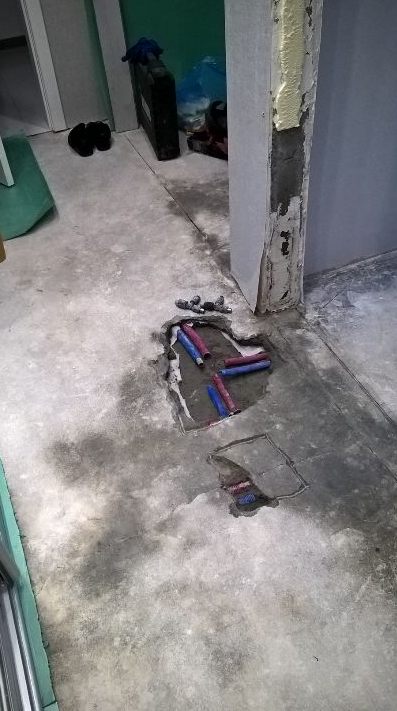

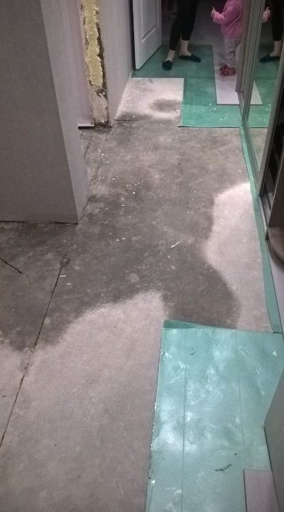

Началось все с прелюдии, а точнее с картины на полу в виде замокшей стяжки и начинающих мокреть стен.
В квартире идут малярные работы и ложится плитка, т.е. пробить пол перфоратором никто не мог, да и с пятницы рабочих не было. Хорошо, что было видео, которое я снял еще до залития стяжки с прохождением всех труб и проводов. Я очень быстро добрался до стыка и….
Слава сантехникам ЖИБа и Фундамента – они умудрились накосячить там, где это практически невозможно. Система Рехау считается одной из самых надежных, но они и это побороли. Вскрытие покажет как!
Потек стык на тройнике.

Жена бежит в жэк искать дежурного сантехника, но упирается в закрытые двери. Даже телефона нет. Благодаря форуму, нахожу телефон главного инженера и рассказываю ему, что если мне не перекроют отопление, я затоплю 22 этажа. Николай сказал, что сейчас найдет. Минут через 20 отзвонился сантехник и начал нести ахинею, что мне нужно перекрыть батареи. Но выслушав объяснения, сказал, что скоро будут. Скоро – это было минут через 60.
Увидев снятую стяжку, один из них попытался обвинить меня, что это я пробил разбивал и повредил, но я сказал, что у меня даже фото есть с целой стяжкой. Либо он понял, либо в моих глазах светилось, что дальше я начну применять физическое воздействие. Вообщем, отключили они мне отопление и ушли…

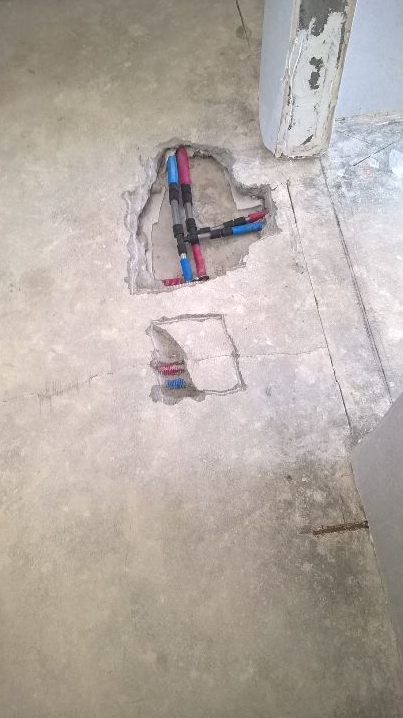

Т.к., со слов нашего гл.инженера, застройщик, после подписания актов, ответственности за выполненные работы не несет, сегодня ко мне приехали сторонние сантехники. Система была вскрыта, проблема устранена. Сделаны личные выводы, которые конечно же нельзя назвать заключением “экспертов”.
Устранили, проверили, все ок. Систему опрессовали, оставили под давлением и я уехал на пол-дня. Вечером приезжаю и вот оно счастье… начал потеть и подкапывать второй тройник в системе, но уже на другой трубе.
Скорее всего также идет утечка через продавленную трубу внутри фитинга. Точно сказать не могу, т.к. второй фитинг не разбирали.
Подозрения:
* криворукость (но непонятно как :notsure: )
* использовался некачественный инструмент для расширения. Возможно, китайская дешевая подделка, а не оригинал либо вышедший из строя инструмент. Одна из лапок могла давить больше других и деформировать трубу.
* использовались неоригинальные (бракованные трубы) или их подделка.

На выходных, от греха подальше, я поменял все фитинги у себя в квартире. Сегодня, мне позвонили из представительсва Rehau в Украине. Их мнение, что, скорее-всего, работы выполнялись вышедшим из строя инструментом, но точную причину сказать не могут. Видео отправили в центральный офис в Германию. Может оттуда они что-то прокоменитируют.
Договорились, что на днях я им вышлю снятый протекающий тройник для анализа.
Вот такая вот фигня. Благодаря Фундаменту и ЖИБ я получил дополнительный “гемморрой” и это “удовольствие” мне обошлось ~3000 грн.
Обновление от 5 апреля
Эпилог (страшилка):
На прошлой неделе отзвонились мне представители REHAU в Украине. Монтаж был произведен оригинальными комплектующими Rehau. Экспертиза подтвердила, что как они и предполагали изначально, работы проводились вышедшим из строя инструментом. Выход из строя головки расширителя был у них зафиксирован и они производили его обмен застройщику. Сколько еще квартир было сделано этим инструментом неизвестно, но точно не одна моя! Официального ответа конечно же не будет, т.к. порочить свое имя компания не захочет.
