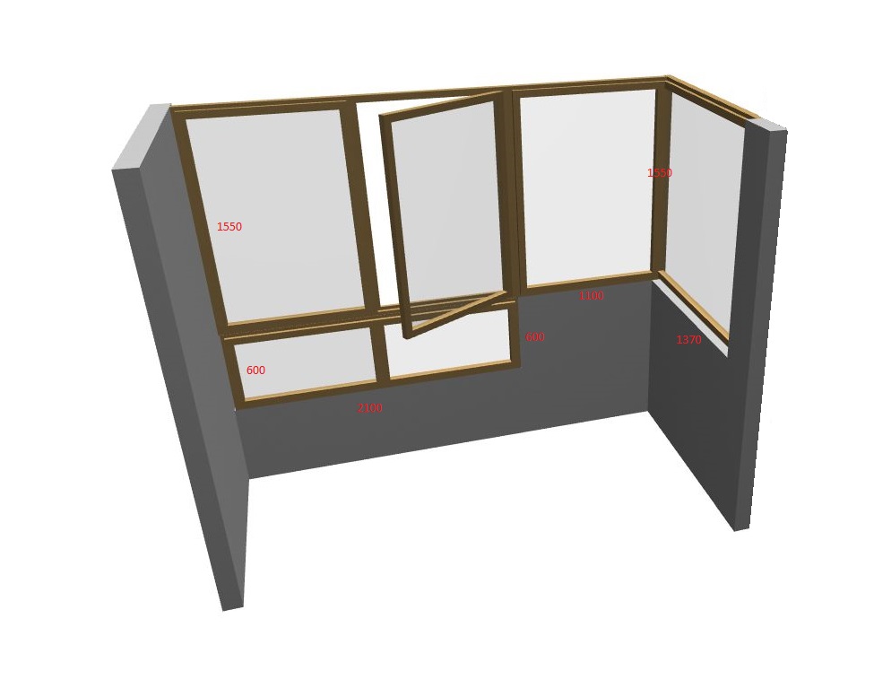

1. Балкон (расширение кухни)
* Буквой “Г”
* Одно стекло поворотно-откидное, все остальные глухие
* Вопрос по поводу возможности мыть боковое стекло будет решаться на месте. Возможно, оно просто будет мыться снаружи, т.к. делать открываемым его нет смысла – оно будет заставлено.

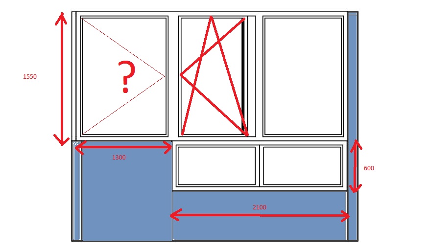

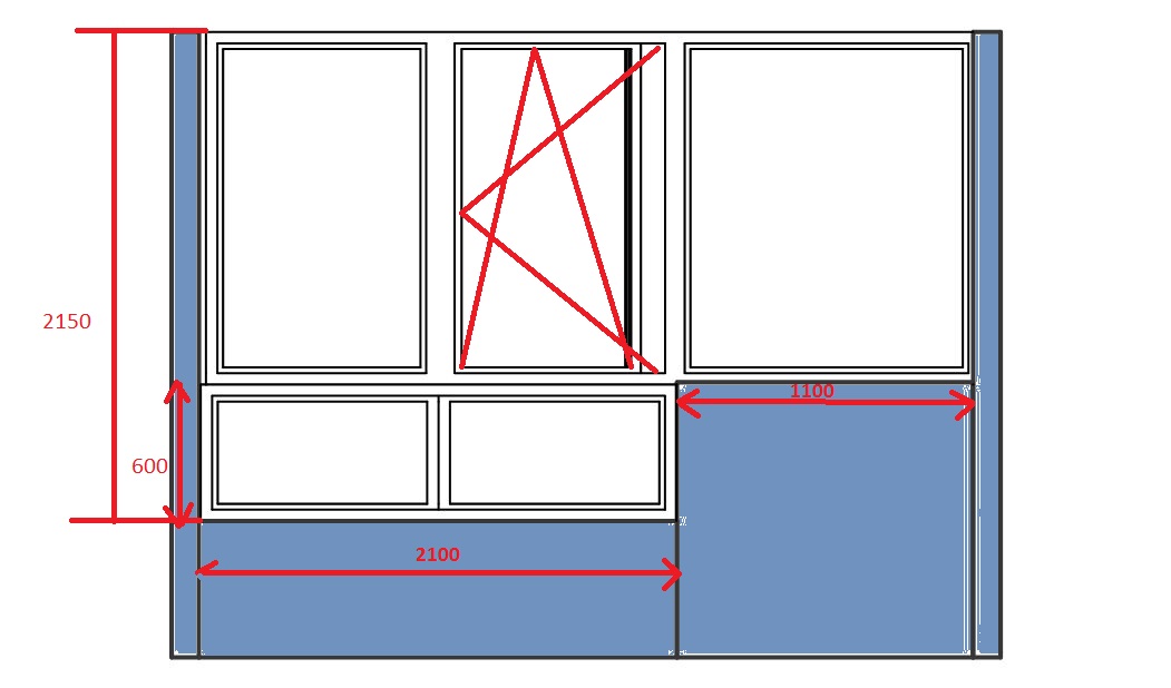

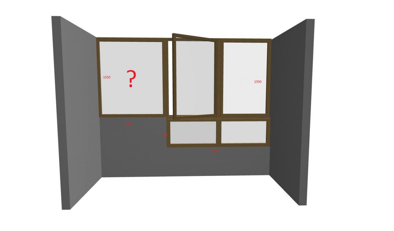

2. Лоджия
* Одно окно поворотно-откидное
* Возможно ли сделать открытие окна со знаком вопроса? Не слишком ли длинная створка получится? Если нельзя, считаем как глухое.

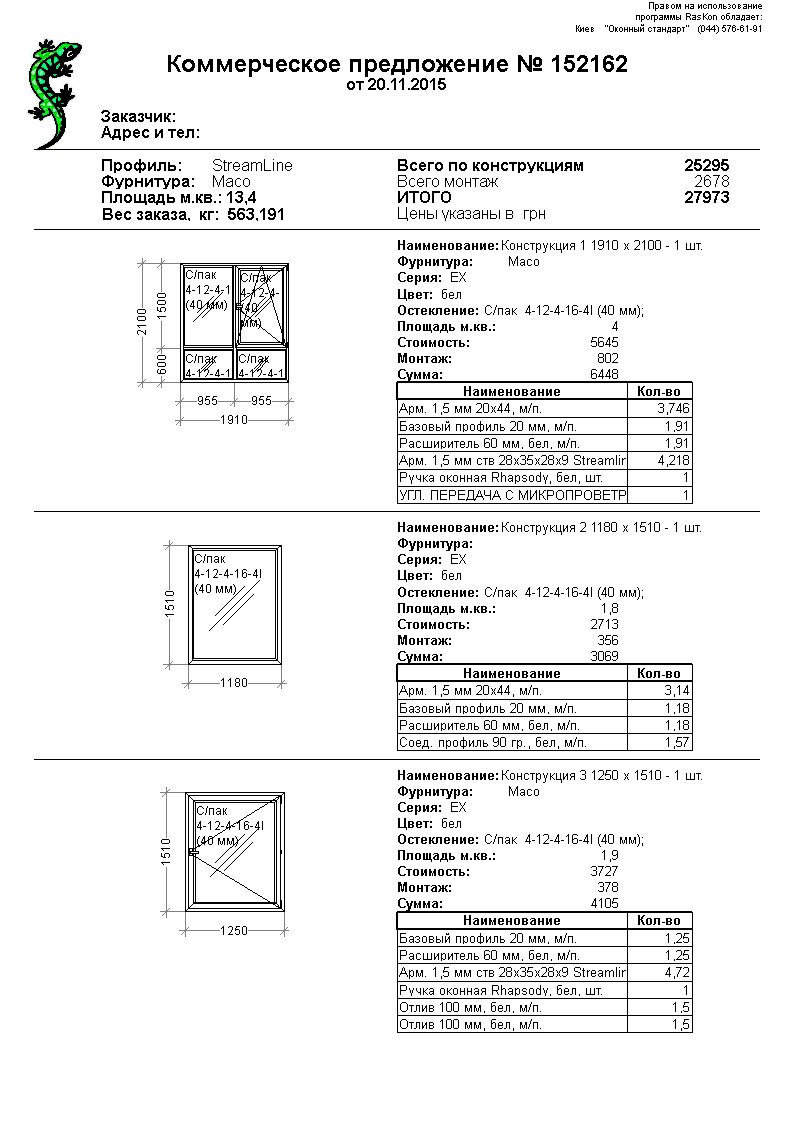

Update:

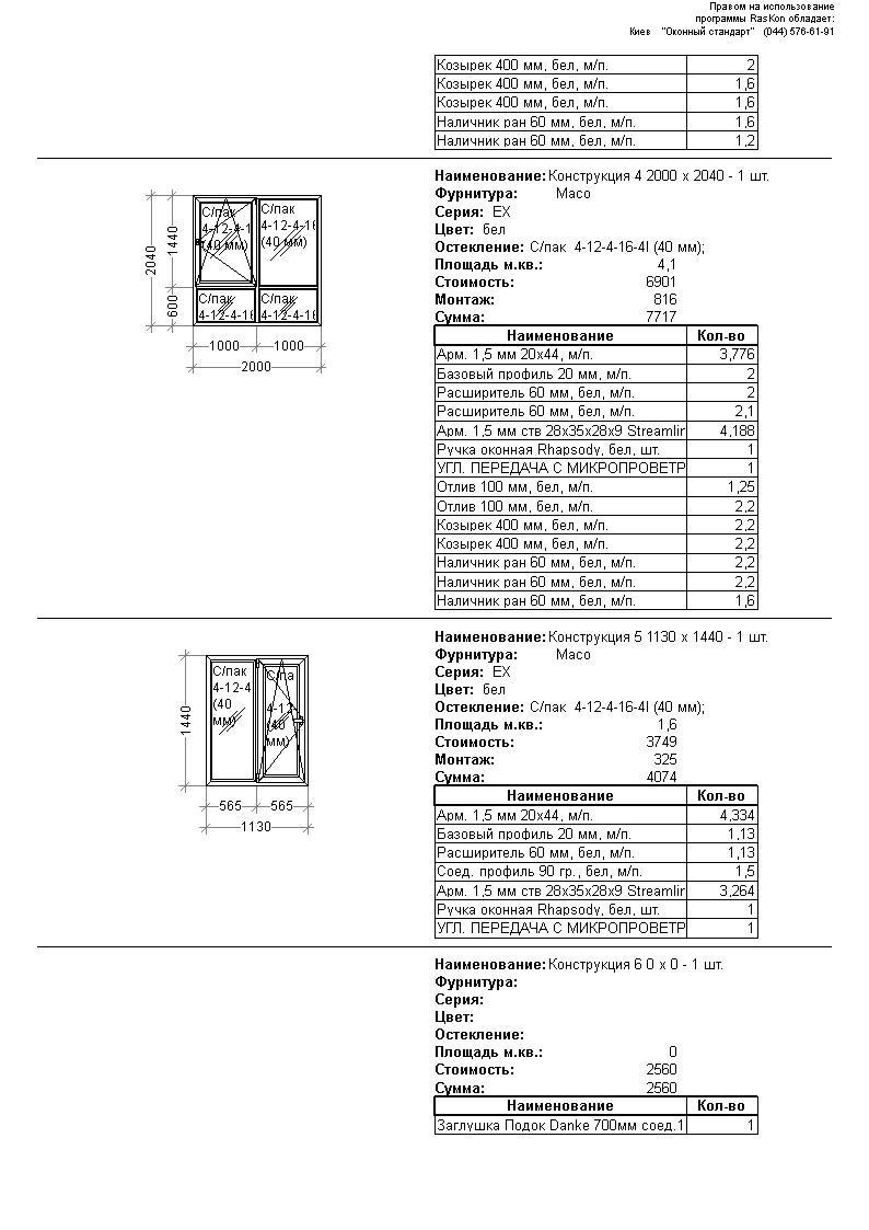

Финальная смета и проект остекления выглядели так. Профиля Salamander, в основном, понравились за толщину, вид и цвет профиля.
